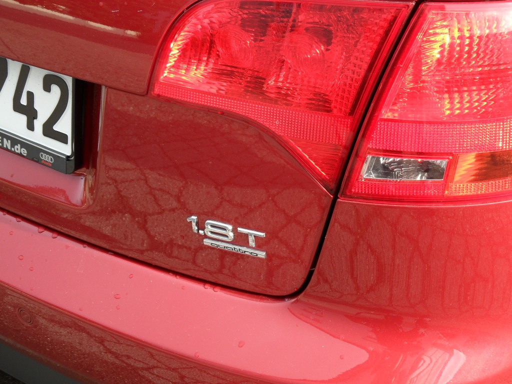

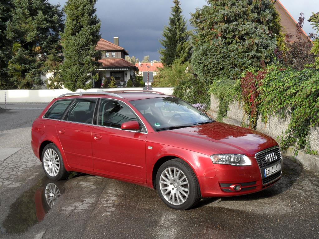

Tuesday, November 29th 2011, 11:01pm
Endlich wieder ein Eigenes und nicht so eine Leasing- Krücke.
und eine Quizfrage: was wurde da verändert? ;)
WeihnachtsHobbes has attached the following image:
Tuesday, November 29th 2011, 11:29pm
Glückwunsch!
Was für ne Gasanlage verwendest du für den Turbo?
LPG oder LPI? Zusätzliche Ventilkühlung verbaut? Wassereinspritzung? FlashLube?
Bin ja selber auch auf Fahrzeug suche derzeit und es wird entweder en starker Diesel oder ein starker Benziner mit LPG...
Um den 1.8er Turbo hab ich aber einen Bogen gemacht, da ich LPG nicht mit nem Turbo verbinden wollte. (Höhere Abgastemperatur mögen weder Kolben noch Ventile oder der Turbo...)
Sören
WeihnachtsHobbes
Tuesday, November 29th 2011, 11:42pm
ist eine VIALLE Flüssiggaseinspritzung :love:
der Motor ist "nur" ein Turbo, kein Direkteinspritzer, insofern braucht man für die Ventile keine zusätzliche Kühlung (TFSI wäre weit problematischer)
@Flashlube: dadurch das flüssig eingespritzt wird (und die Anlage nicht von einer Wald-und-Wiesen Werkstatt verbaut wurde) braucht's keine zusätzliche Kühlung. [edit: das Zeuch war mal 2006-2009 Thema, ist aber völlig verschwunden - braucht kein Mensch]
Wassereinspritzung? um Himmels willen nein.
This post has been edited 2 times, last edit by "WeihnachtsHobbes" (Nov 29th 2011, 11:59pm)
