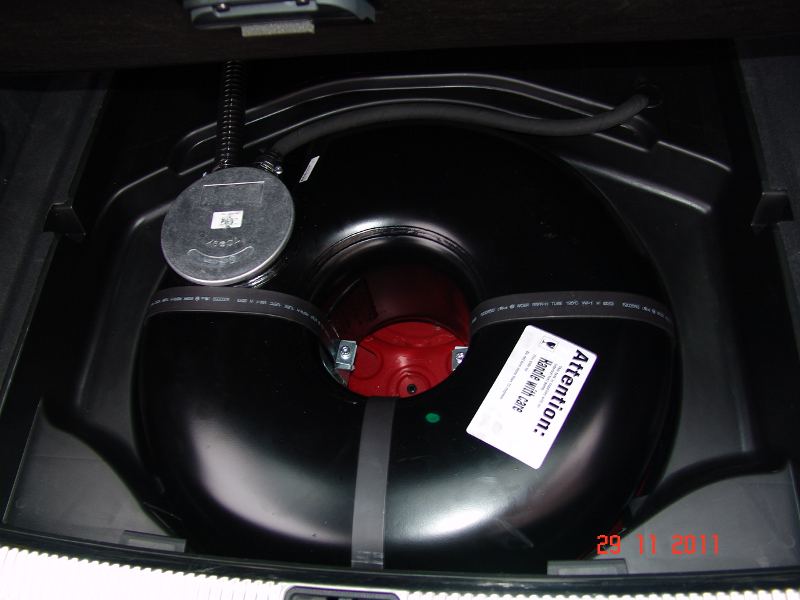

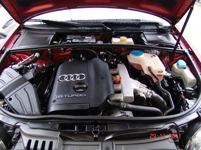

»WeihnachtsHobbes« hat folgendes Bild angehängt:

Was für ne Gasanlage verwendest du für den Turbo?
LPG oder LPI? Zusätzliche Ventilkühlung verbaut? Wassereinspritzung? FlashLube?
Bin ja selber auch auf Fahrzeug suche derzeit und es wird entweder en starker Diesel oder ein starker Benziner mit LPG...
Um den 1.8er Turbo hab ich aber einen Bogen gemacht, da ich LPG nicht mit nem Turbo verbinden wollte. (Höhere Abgastemperatur mögen weder Kolben noch Ventile oder der Turbo...)
Sören
WeihnachtsHobbes
Dienstag, 29. November 2011, 23:42
ist eine VIALLE Flüssiggaseinspritzung :love:
der Motor ist "nur" ein Turbo, kein Direkteinspritzer, insofern braucht man für die Ventile keine zusätzliche Kühlung (TFSI wäre weit problematischer)
@Flashlube: dadurch das flüssig eingespritzt wird (und die Anlage nicht von einer Wald-und-Wiesen Werkstatt verbaut wurde) braucht's keine zusätzliche Kühlung. [edit: das Zeuch war mal 2006-2009 Thema, ist aber völlig verschwunden - braucht kein Mensch]
