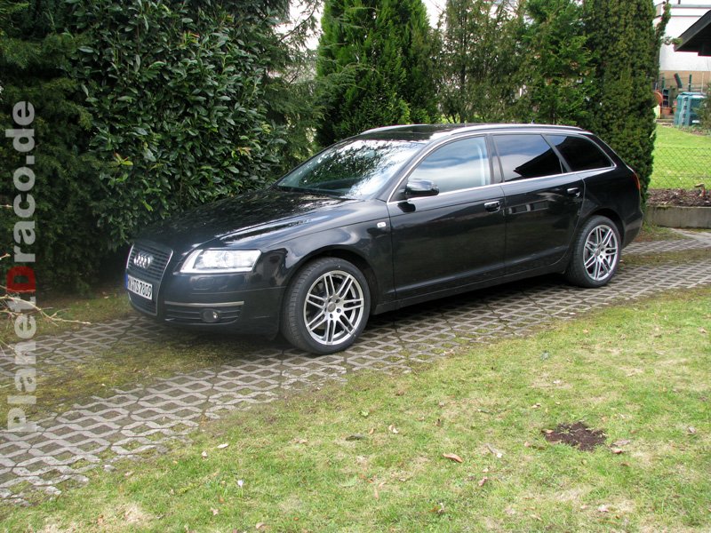

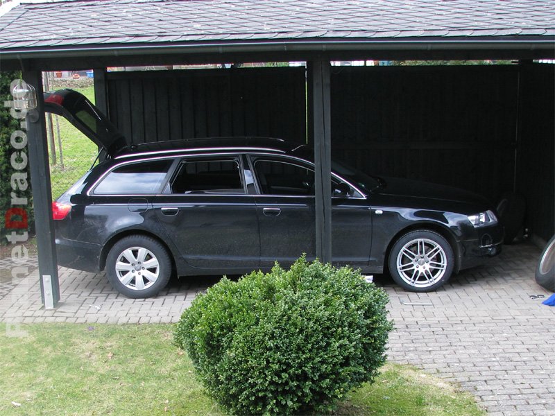

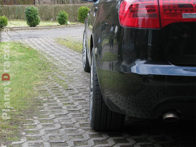

So dele, ich hab grad meine neuen Sommerräder montiert
Coole Sache, Fahrkomfort habe ich bisher keinen nennenswerten Verlust spüren können, dafür ist die Kurvenhaftung deutlich angestiegen - logisch, vorher waren es nur 225er Reifen mit Ballonquerschnitt von 55 :)
Dank ET 35 stehen die Räder im Radkasten schön weit raus und schliessen fast bündig mit dem Radhaus ab. Donnerstag fahr ich schnell zum TÜV zwecks Eintragung und dann ist die Sache erledigt.
