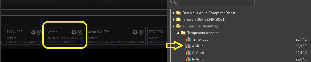

mir ist aufgefallen, das die Software-Temperatursensoren unter dem Aquaero nicht mehr funktionieren. Ich kann aktuell nicht sagen, seit welcher Version, derzeit nutze ich die neueste X56er.
Das Problem äußert sich so, das unter der Datenquelle ich noch die richtigen Werte angezeigt bekomme, nach Auswahl jedoch immer auf die Rückfalltemperatur gesprungen wird. Das betrifft alle Software-Sensoren egal von Adia64 oder von Aquacomputer.
Ist hierzu schon etwas bekannt?
EDIT: auch scheint in der Signatur das Problem zu sein, das die Temperatursensoren (nicht Softwaresensoren) nicht mehr ans aquasuite Web übergeben werden können. Wie man sieht wird mir das auch hier bei der Auswahl noch angezeigt, aber in dem Tab Datenzugriff wird mir dann kein Wert mehr angezeigt:
