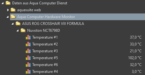

Die AquaSuite zeigt bei Datenquellen falsche Temperaturwerte an.
Bei Temperatur 5 kocht das System, währen Temperatur 4 nahe dem Gefrierpunkt ist. Ich dachte erst, dass etwas mit meinem System nicht stimmt. Aber weder die AI Suite 3 von ASUS noch HWinfo oder Aida zeigen mir im entferntesten solche extremwert an. Da scheint auquasuite die Daten falsch abzugreifen.

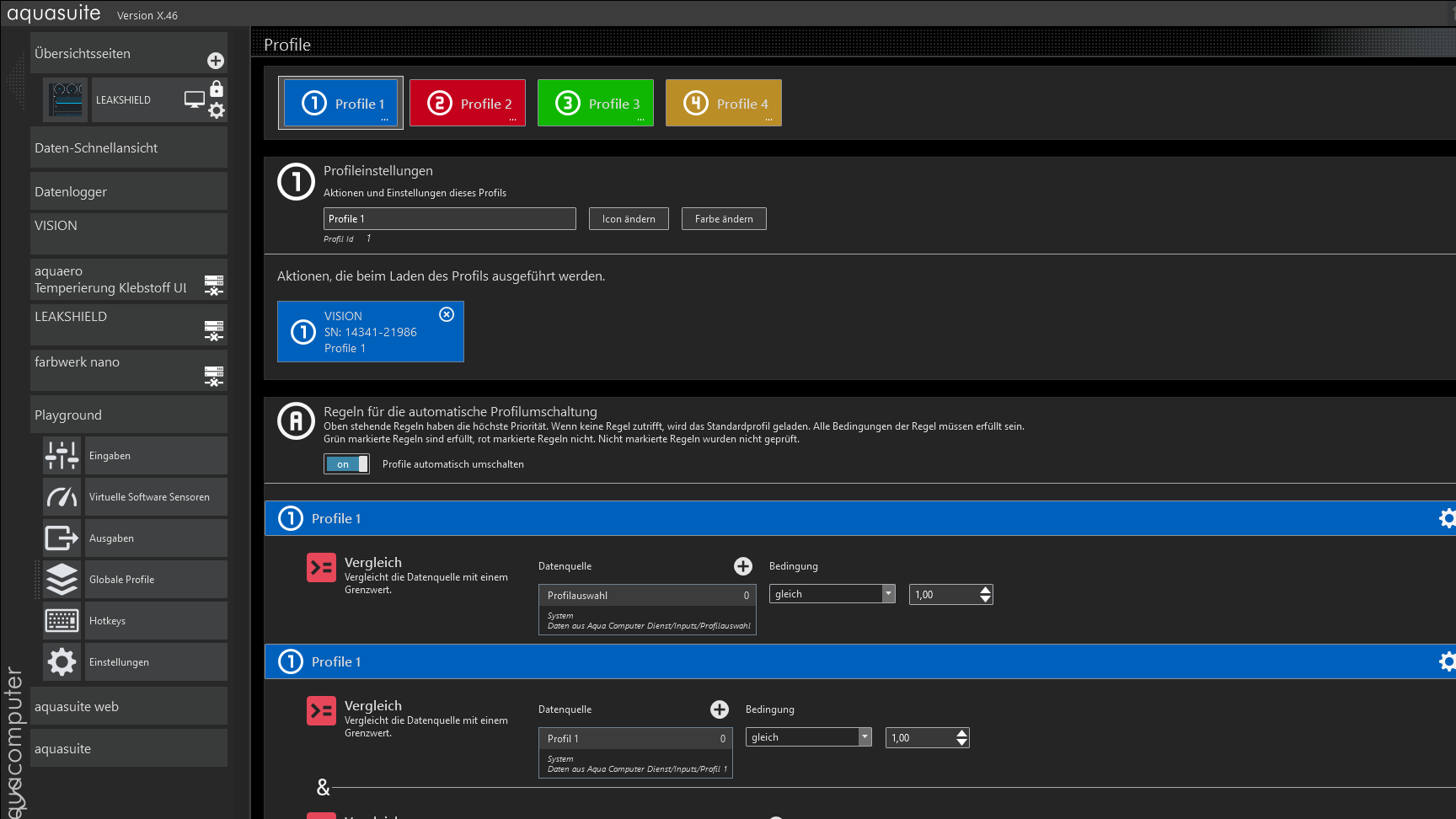

Mittwoch, 27. Oktober 2021, 18:59
Klar geht das: Du findest die Eingaben unter "Inputs" bei den Werten zur Auswahl. Dann kannst Du einen Vergleich darauf machen.
Um einen Button auf dem Desktop zur Profilauswahl verwenden zu können muß dieser dann z.B. die Profilnummer beim Klick setzen. Dann einen Vergleich auf den Input anlegen und das Zielprofil auswählen. Oder einen Drehregler und damit die Profile durchschalten.
Ist alles möglich :)

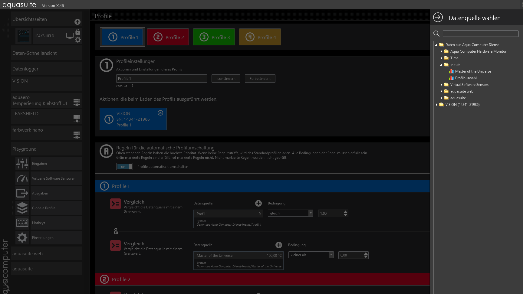

Mittwoch, 27. Oktober 2021, 19:20
Hi Stephan,
danke, aber ich glaube, wir reden aneinander vorbei oder ich kapiers nicht: ich meine, dass der eingestellte Input-Wert (in meinem Bild der Wert 2048 ) direkt als Wert für die Bedingung gesetzt werden kann, so das man ihn nicht statisch als Parameter bei der Umschaltungs-Konfiguration (wie in meinem Bild die 2048 ) eingeben muß.
Dieser Beitrag wurde bereits 6 mal editiert, zuletzt von »mditsch« (27. Oktober 2021, 19:28)

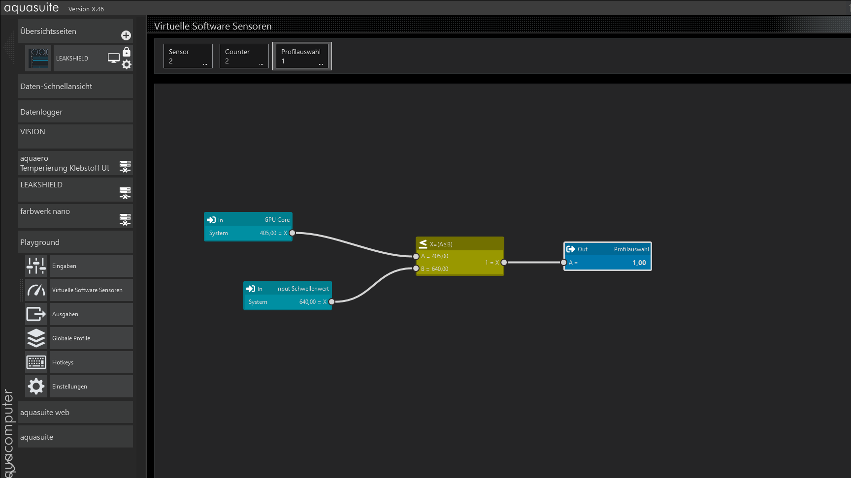

Mittwoch, 27. Oktober 2021, 19:32
Ok, jetzt verstehe ich was Du möchtest: Du willst mit dem Input Schwellen bei den Vergleichen dynamisch verändern.
Das ist schon eher etwas komplexer. Dazu musst Du den Input Schwellenwert entsprechend anlegen. Dann kannst Du einen virtuellen Sensor mit dem Vergleich erstellen und aus dem Ergebnis das Profil wählen.
Natürlich kann man den virtuellen Sensor Profilauswahl dann für mehere Profile verwenden und entsprechend vergleichen. Die Regeln in den Globalen Profilen sind für einfache Fälle gedacht, alles komplexe kann im Playground erledigt werden.
