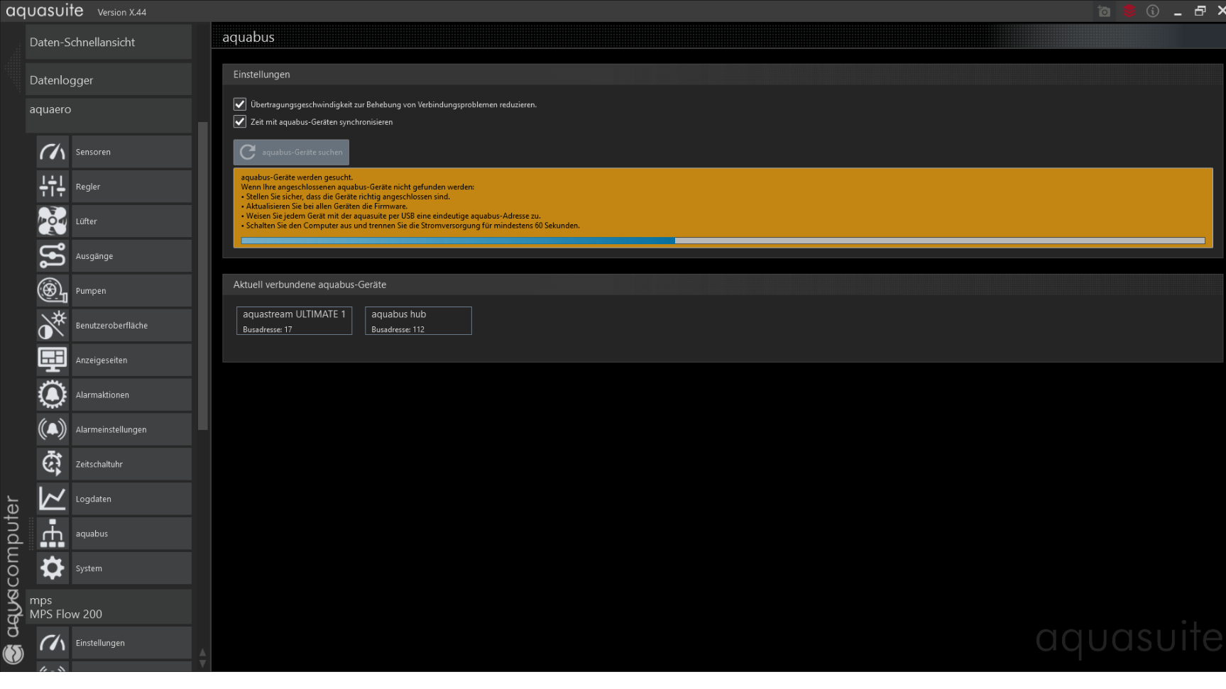

Leider ist da wohl noch was mit dem mps im Busch, mein MPS200 wird nicht mehr vom Aquabus erkannt, ist aber im Program selbst zu sehen, übermittelt aber keine Daten
zum aquaero 5 Infoscreen...
Rimbalin a envoyé les images :
Rimbalin a envoyé le fichier suivants :
  • Untitled-2.jpg (181,34 kB - téléchargé 627 fois - Dernier téléchargement : 13 juillet 2026, 10:10)
