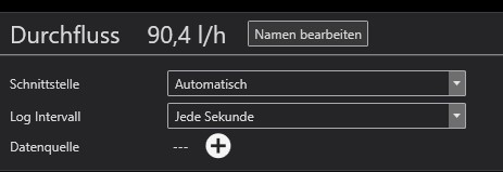

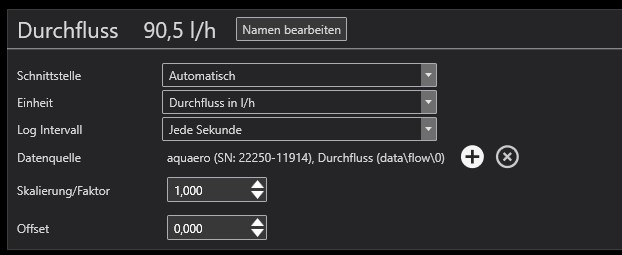

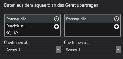

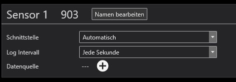

Dann noch folgendes Problem: Wenn ich vom aquaero über den aquabus an ein VISION einen Durchflusswert übertrage, stimmt die Kommastelle nicht und die Einheiten fehlen:
So wird das übertragen: Anm1.jpg
Und so kommt das an: Anm2.jpg
Das Problem tritt nur bei der Übertragung über den aquabus auf!
Wähle ich im VISION die Datenquelle aus, funktioniert das Ganze wie erwartet: Anm3.jpg
Achtung: Lösche ich jetzt im VISION die Datenquelle, funktioniert die Übertragung auch per aquabus korrekt: Anm4.jpg
