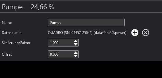

moin, mir ist gerade aufgefallen, dass ich die datenquellen vom quadro nicht mehr auswählen kann. (datenquelle.jpg)
z.b. Pumpe wird auf data/fans/0/power gelesen (datenquellequadro.jpg), diesen pfad gibt es aber nicht mehr zur auswahl.
was hilft da?
Version x42
im playground kann ich den quadro seltsamerweise dann doch wieder auswählen... (playground.jpg)

Donnerstag, 5. August 2021, 11:29
was hilft da?
Bitte mache ein aussekräftige beschreibung..
am besten in einem neuem topic -> hier: https://forum.aquacomputer.de/board2-ber…-und-steuerung/
bilder nicht bist in die unkentlichkeit beschneiden und genau beschreiben was du in welchem gerät einstellst und was nicht geht.
DonnyDepp
Freitag, 6. August 2021, 10:07
Alles klar: Quadro als Datenquelle nicht auswählbar, Version X42
Ist wirklich nicht so kompliziert, die Datenquelle fehlt einfach bei den Quadro-Sensoren.
Dachte vielleicht hier gäb es noch mehr Leute mit dem Problem.
