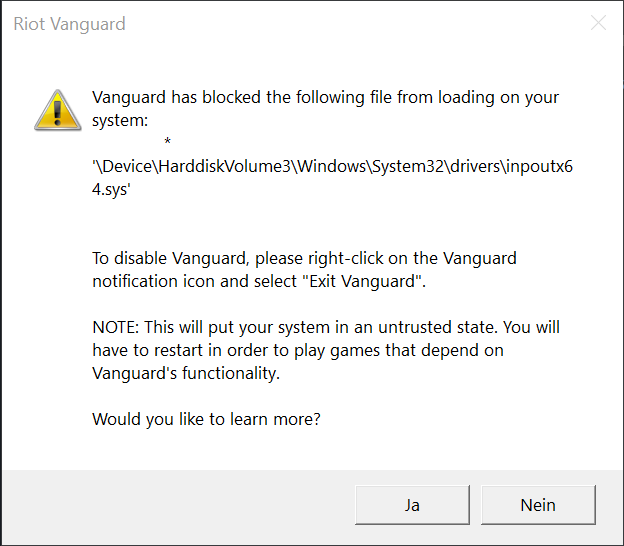

Spielt hier jemand Spiele von RiotGames und hat Vanguard (deren Anti-Cheat Software) installiert?
Mit dem aktuellen Update der Aquasuite stellt sich Vanguard jetzt quer und verhindert den Start der Spiele.
Nach dem Update hatte ich auch einen "Page Fault In Nonpaged Area" BSOD.
»Thirteen37« hat folgendes Bild angehängt:
Dieser Beitrag wurde bereits 1 mal editiert, zuletzt von »Thirteen37« (26. Juni 2021, 11:55)
Samstag, 26. Juni 2021, 13:35
Siehe: Aquasuite Software Update von heute Konflikt mit Vanguard von Riot ?
Wenn man das verhinden will muss man im Hardware Monitoring das auslesen der CPU deaktivieren. (Das betrifft nur AMD CPUs)
