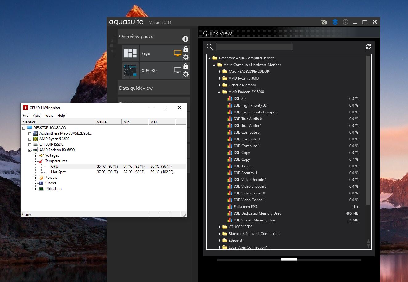

Hello, after updating to X41 I am unable to see GPU temps in "Data from Aqua Computer Services". When I expand AMD Radeon RX 6800 I see short list of D3D values ​​(screenshot attached)
HWinfo reads GPU but not aquasuite :(
I've tried:
  • Fresh install (deleting old data and settings)
  • Updated video drivers
  • "Graphics Card" checking in aquasuite -> Service -> Hardware Monitor
I've tried:
very often helps it, when the auuasuite-service is manually stopped and and started with services.msc

very often helps it when the auuasuite service is manually stopped and and started with services. msc
Thank you for the tip mditsch, I restarted the Aqua Computer Service from services.msc but had no success. I also confirmed that I have Microsoft .NET Framework 4.6.1 installed but still no GPU temps.

Mittwoch, 28. Juli 2021, 09:44
In the aquasuite hardware monitoring the AMD 6XXX GPUs currently are not supportet.

Mittwoch, 28. Juli 2021, 11:52
Im Hardware Monitoring scheint es aktuell es Problem mit den 6000 AMD Karten zu geben. Genauer kann ich dazu aber noch nichts sagen. Das Problem muss erst mal reproduziert werden muss. Es sollte gehen, aber aktuell passt irgend etwas nicht.
Update: Wir haben das noch mal mit den aktuellen AMD Treiber und der aquasuite X41 getestet, es funktioniert alles so wie es soll, es wird die GPU Temperatur, Leistung und RAM aus der GPU ausgelesen.
