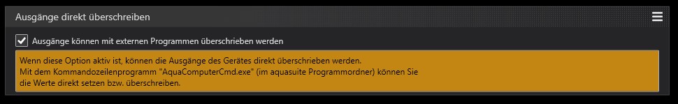

Kommst du von einer älteren Version und hast die Firmware aktualisiert? Prüf mal die Einstellung "Ausgänge direkt überschreiben" im System-Reiter. Die muss aktiv sein damit das funktioniert.

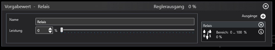

Das Relais muss zudem einem Regler zugeordnet sein. Und sei es einfach nur ein Vorgabewert-Regler mit 0%.
Regler habe ich wie folgt gesetzt: aq2.jpg Ist das richtig so?
Funktioniert leider immer noch nicht.
Das Relais funktioniert an sich aber, weil ich das auch mit dem Ein-Aus-Knopf der Fernbedienung bedienen kann.
