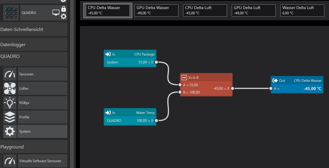

Hallo zusammen, hat noch jemand mit der X34 beim Quadro das Problem das die virtuellen Sensoren spinnen?
In der Sensorübersicht bekomme ich die Werte meiner Temperatursensoren sauber angezeigt, in den virtuellen Sensoren gehen die Inputs der selben Sensoren aber immer auf den Rückfallwert...

Ja das kann ich bestätigen, mein virtueller Sensor fliegt auch immer zurück zum Rückfallwert :(
habe die Quellen schon nochmal neu gesetzt, hilft aber nix.

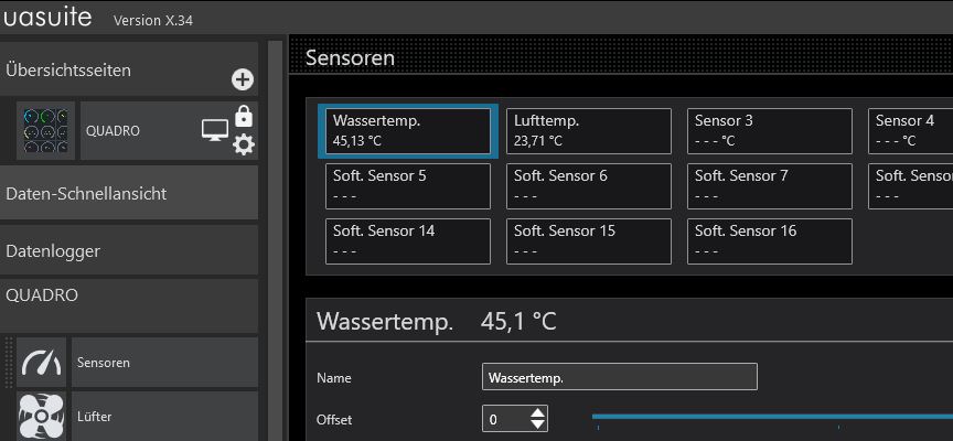

Mittwoch, 13. Januar 2021, 19:17
Der Input im Playgrund -> virtuelle Sensoren fällt immer auf den Rückfallwert, dadurch ergeben die virtuellen Senoren natürlich keine brauchbaren Werte mehr aus:
In der Übersicht sind die Sensordaten aber verfügbar:
