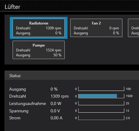

FanStop mit Lian Li UniFan SL140 nicht möglich
Montag, 25. Januar 2021, 08:28
Moin zusammen,
ich habe mir für meine zwei 420er Radiatoren im PC die neuen Lian Li UniFan SL140 gekauft.
Nun habe ich das Problem, dass ich sie nicht auf 0% runterregeln kann.
Sobald ich in AquaSuite einstelle, dass die Lüfter erst ab einer gewissen Wassertemperatur anlaufen sollen, laufen sie permanent mit 100%.
Wenn ich Lüfter von BeQuiet oder Noiseblocker dazuschalte, stoppen sie, wie gewünscht. Die UniFan laufen allerdings munter weiter.
Die UniFan sind nicht mit deren Controller angeschlossen, sondern direkt per PWM und RGB Kabel am Octo.
Hat jemand eine Idee, wie ich das lösen kann?

Montag, 25. Januar 2021, 08:37
Dann sind die Lüfter nicht kompatibel, dann musst du einstellen das die Lüfter immer mit minimaldrehzahl laufen und eine Minimalleistung > 0% einstellen.
FloppyDisk
Montag, 25. Januar 2021, 09:03
Das verstehe ich nicht. Die Lüfter bekommen doch den Strom durch den Octo, wie können die laufen, wenn der Ausgang auf 0% steht?
Wie kann es da eine Kompatibilität geben? Strom am Ausgang - Lüfter an, kein Strom am Ausgang - Lüfter aus.
Ich habe nen MoRa 420LT mit 9x140mm Lüftern unter dem Tisch, die Lüfter auf den Radiatoren im PC benötige ich nur, wenn das Wasser >40°C geht.
Da die UniFan leider mit mindestens 500rpm laufen, möchte ich sie nur dazuschalten wenn nötig.
Dieser Beitrag wurde bereits 1 mal editiert, zuletzt von »FloppyDisk« (25. Januar 2021, 09:05)
Montag, 25. Januar 2021, 09:16
Ziehe mal den RGB Stecker des Lüfters vom Octo ab. Wie gesagt, es ist möglich das die Lüfter einfach nicht kompatibel sind, jeder baut mittlerweile in China irgendwelche Lüfter zusammen, und wenn da auch nur 1/10 cent gespart werden kann wird das auch gemacht, das ist dann das Ergebnis davon.
Gibt das OCTO oder die Lüfter zurück. Da beides ja anscheinend nicht zusammen läuft.
FloppyDisk
Montag, 25. Januar 2021, 09:20
Das mit dem RGB Stecker hab ich auch schon probiert, gleiches Ergebnis.
Naja dann muss ich sie halt auf 500rpm laufen lassen. Optisch sind die einfach sehr hübsch und auf den Octo werde ich nie wieder verzichten wollen.
Schließlich wollen Pumpe und MoRa ja vernünftig geregelt werden und rgbpx ist definitiv der beste ARGB Controller.
Sebas
Montag, 25. Januar 2021, 09:28
Du schreibst zuvor selbst, dass die Lüfter über PWM angeschlossen sind. Bei PWM wird die Drehzahl über den 4. Pin, gesteuert...dies ist das Steuersignal und genau dies ist nicht kompatibel. Da gibt es nix mit kein Strom und Strom, denn die Stromversorgung bei PWM ist konstant 100% (konstante Versorgungsspannung). https://en.wikipedia.org/wiki/Computer_f…%20duty%20cycle.
Nachtrag: Kein Problem. War auch nur erklärend/aufklärend auf "nicht kompatibel" gemeint ;)
Dieser Beitrag wurde bereits 1 mal editiert, zuletzt von »Sebas« (25. Januar 2021, 09:36)
FloppyDisk
Montag, 25. Januar 2021, 09:32
Ah, okay. Dann ergibt das Sinn. Ich hab doch auch geschrieben, dass ich das nicht verstehe.
Nur weil ich weiß, dass der Stecker PWM heißt, bedeutet das ja noch nicht, dass ich auch weiß wie genau PWM funktioniert.
Besten Dank, dann muss ich damit leben.
