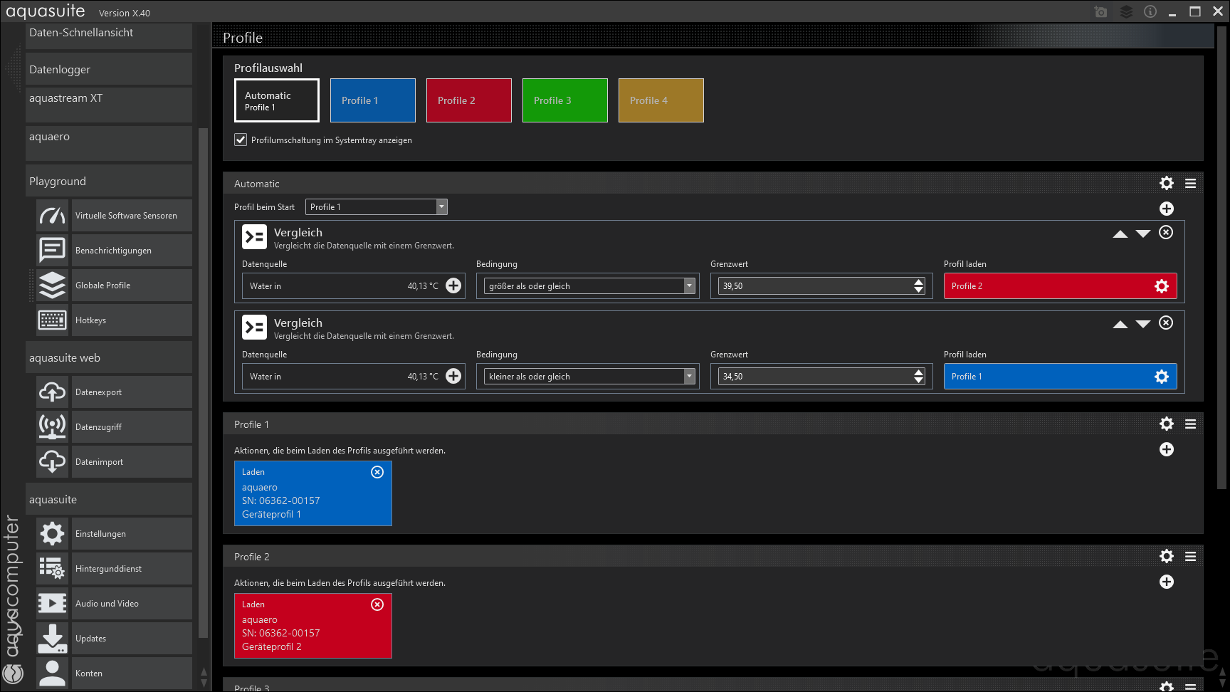

seit ein paar Versionen ist die automatische Profilumschaltung bei mir buggy und die Umschaltung wird nicht getriggert obwohl die Bedingung erfüllt ist.
Profil 1 ist bei mir das Standard- / Silentprofil, welches mit Sollwertregler versucht eine Temperatur zu halten und dabei die Lüfter nur bis maximal 85% laufen lässt. Wenn es zu warm wird, soll eigentlich auf Profil 2 umgeschaltet werden, wo alles auf 100% läuft.
Siehe angehängtes Bild: Bei mehr als 39,5°C sollte die aquasuite auf Profil 2 umschalten, was aber nicht passiert, obwohl der Sensor 40,13°C misst. Wenn ich den Grenzwert einmal kurz minimal anpasse wird die Umschaltung getriggert.
Da passt auf jeden fall etwas nicht, aber wir konnten das noch nicht reproduzieren. Hier geht genau diese Konfiguration ohne Probleme.
