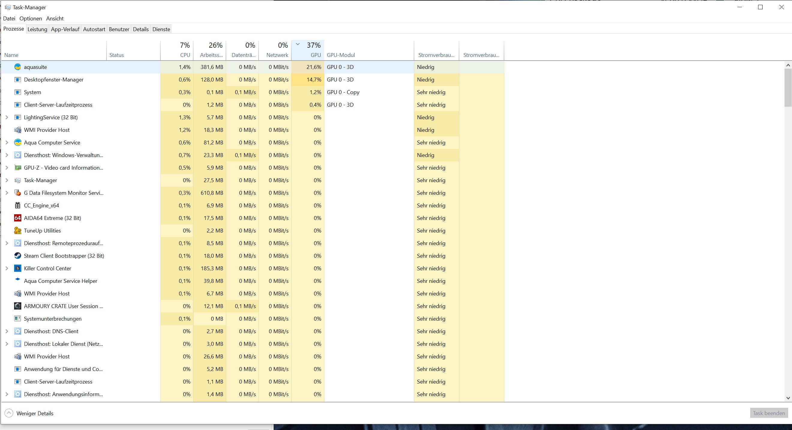

Ist das mittlerweile richtig wenn man den Desktopbetrieb an hat sich die Graka nicht mehr im Idle runter Takten kann?
Das hatte ich mit meiner alten Graka Titan X (Pascal) und mit meiner neuen RTX 3090.
Früher ging das mal aber seit den letzten Updates geht's nicht mehr.

Thursday, October 29th 2020, 11:47am
Meine 5700XT taktet runter, auch mit Desktopmode.
DjTomCat1980
Thursday, October 29th 2020, 11:50am
Das ist ganz toll. Scheint als ob AMD mit der aquasuite keine Probleme hat.
dann scheint ja nur Nvidia ein Problem damit zu haben.
System habe ich in beiden fällen auch gleich mit neu installiert Fehler war immer noch da.
DjTomCat1980 has attached the following file:
  • Task.jpg (507.04 kB - 459 times downloaded - Last download: Oct 2nd 2026, 2:52pm)
This post has been edited 1 times, last edit by "DjTomCat1980" (Oct 29th 2020, 11:54am)

Thursday, October 29th 2020, 12:22pm
aktuell sind im Windows 20h2 Update noch fehler falls das relevant ist.
Das Problem habe ich schon Länger so ca. 3-4 Monate. In den Energiesparmodus geht der Rechner auch nicht, wenn den Desktopmodus an habe.

Nochmal auf das Thema Desktopmodus zu sprechen zu kommen, wenn ich mir meine die erstellte Grafik für den Desktopmodus in der aquasuite an zeigen lasse, dann taktet die Grafikkarte auch im Idle runter.
Ich hoffe, dass das weiterhilft.

Wednesday, November 4th 2020, 10:03pm
Hast du zufällig in der NVidia Systemsteuerung unter 3D-Einstellungen die Globale Energieverwaltung auf "Maximal bevorzugen" stehen?
hatte das bis vor kurzem auch immer, deshalb liefen meine Karten auch immer auf 1430MHz wenn die Aquasuite lief. Jetzt habe ich das mal wieder auf standart gestellt und mache nur in den einzelnen Spieleprofilen den Energiekosten auf "Maximal bevorzugen". Dadurch Takten meine Karten auf dem Desktop wieder bis auf 315MHz runter, natürlich schwankt der immer mal je nach Grafiklast geht eine Karte immer mal auf die 1450MHz wieder hoch.
