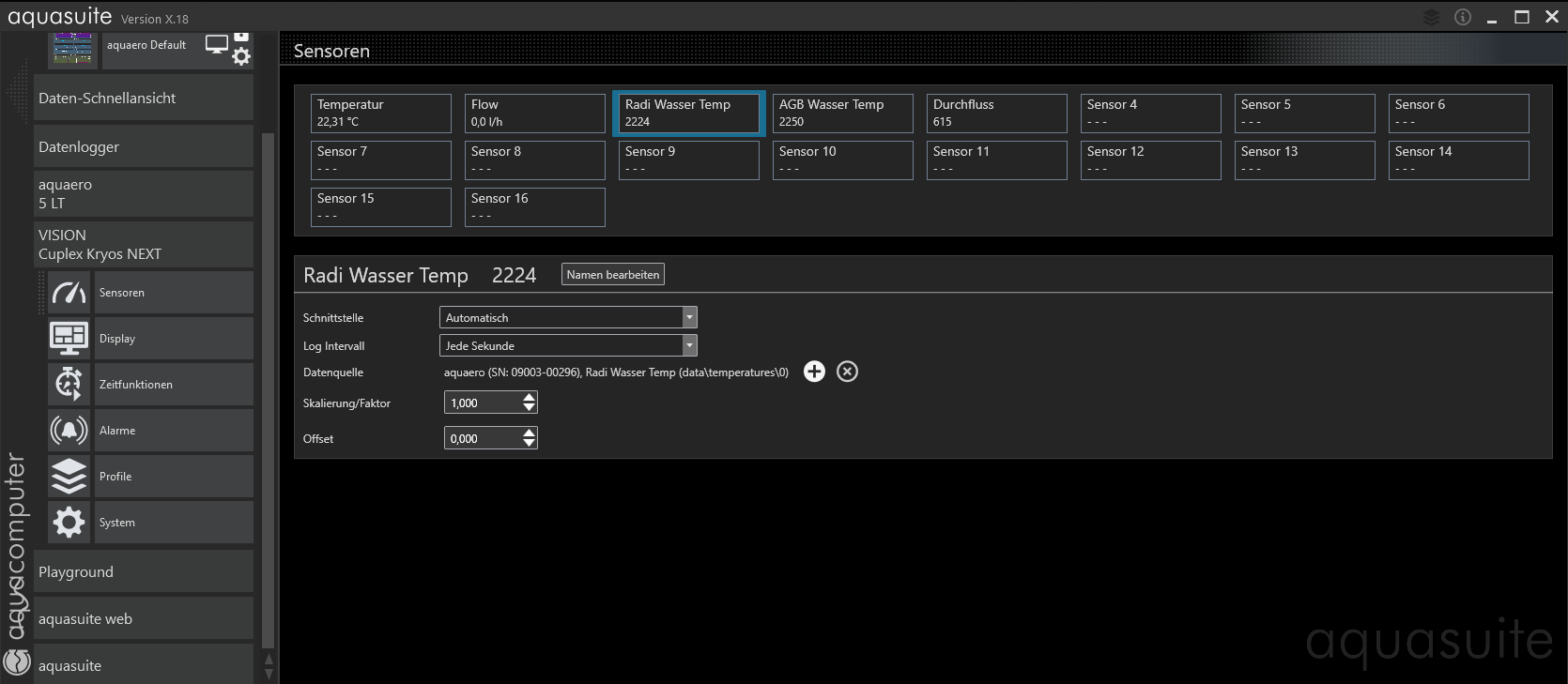

Das hier ist auch in der x.18 noch der Fall:
Wenn ich vom aquaero über den aquabus an ein VISION einen Durchflusswert übertrage, stimmt die Kommastelle nicht und die Einheiten fehlen:
Zur Reproduktion nochmal:
Ich wähle unter "aquaero" > "aquabus" den "VISION 1" aus: [attach]7509[/attach]
Bei "Datenquelle" wähle ich einen Durchflusssensor und lasse ihn beispielsweise als "Sensor 6" übertragen:[attach]7510[/attach]
Unter "VISION" > "Sensoren" kommt nun eine bloße Zahl an - ohne Komma und ohne Einheit. Ich kann an dieser Stelle auch keine Einheit einstellen: [attach]7511[/attach]
Wenn ich das dann auf dem VISION-Display anzeigen lasse, steht da auch nur diese Zahl ohne Komma und Einheit: [attach]7512[/attach]
Ich habe das gleiche Problem seit der X.18 Insider Version. Auch wenn man die Datenquelle neu zuordnet, ist beim nächsten Neustart oder auch normalem Hochfahren, das Problem wieder da.

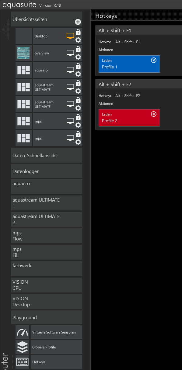

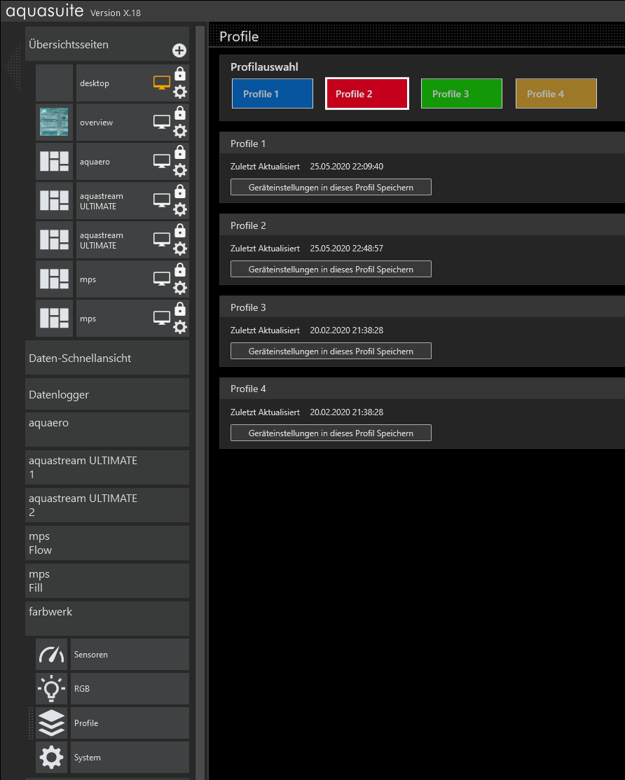

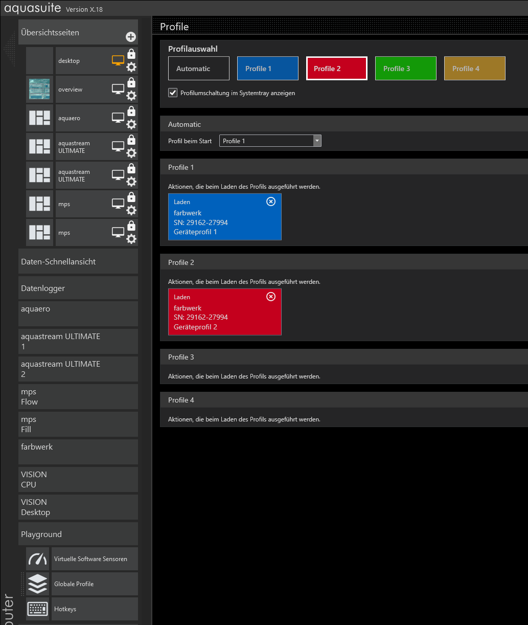

Noch eine andere Frage: Ich habe mir einen Schalter zur Profilumstellung angelegt. Ich will um 22:00 Uhr von meiner fancy violetten Beleuchtung auf eine warmes Orange umstellen. Der Profilswitch funktioniert, aber die Umschaltung des Profils an den 360er Farbwerken nicht. Was kann ich tun?
lundi 25 mai 2020, 10:02
mache doch mal Screenshots von den Profileinstellungen (alles, komplettes aquasuite Fenster) mit allen Einstellungen für die Profile die du gemacht hast.
Tekkla
lundi 25 mai 2020, 12:33
Meh! Ich bin ein Doofkopp. Ich habe gedacht, dass die Geräte sich "automatiosch" an den Switch halten. Ich habe ganz übersehen, dass ich einstellen muss welches Profil an den Geräten geladen werden sollen, wenn mein Switch auf Profil 3 umstellt. Alles gut also. Wuppt wie erwartet. Danke. Bravo Zulu! Weiter so! :)

Hehe, genau das Problem habe ich auch gerade. :rolleyes: Allerdings funktionieren die Hotkeys bei mir nicht. Ich habe schon viele verschiedene Tastenkombis ausprobiert in der Hoffnung, dass es nur an irgendwelchen Doppelbelegungen liegt. Aber irgendwie komme ich da nicht weiter. Manuelle Profilauswahl funktioniert tadellos, also farbwerk Profilwechsel via Maus. Das entsprechende Profil ist natürlich auch im "Globale Profile" jeweils hinterlegt. ?(
