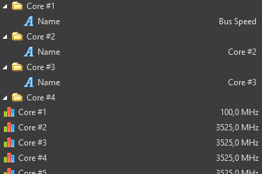

Ich habe von der X.18 auf die X.20 geupdatet und nun wird der erste Core meiner Ryzen CPU nicht mehr korrekt ausgelesen. Sowohl Name als auch Takt passen nicht mehr.
Earthrise has attached the following image:
Friday, May 29th 2020, 9:44am
Ist schon notiert und wird demnächst gefixt. Ich kann aber nicht genau sagen wann es das Update geben wird.

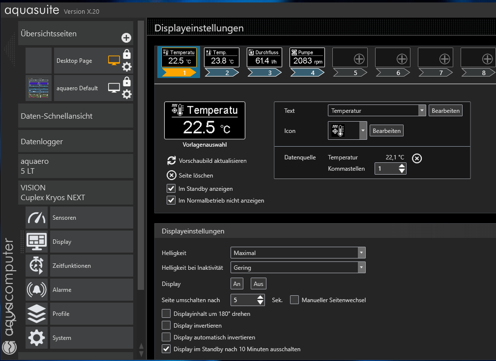

Ich muss mich leider auch wieder zu Wort melden. Es ist zwar nur ein Mini Problem aber es ist eins. Bei meinem Cuplex Kryos Next Vision stellt sich im laufenden Betrieb, das Display leider nach einer kurzen Zeit immer wieder auf die geringste Helligkeit.
Das soll eigentlich erst bei Inaktivität passieren, so ist es jedenfalls eingestellt (Siehe Screenshot)
Derzeit ist die X.20 Version installiert, falls das wichtig sein soll. Das Problem ist aber auch schon bei der X.19 gewesen.
Friday, May 29th 2020, 7:42pm
Innaktivität ist wenn keine Taste gedrückt wird. Das verhalten ist so gewollt.
etakubi
Friday, May 29th 2020, 7:52pm
Das würde ja dann heißen, sobald ich wieder eine Taste drücke, müsste das Display wieder auf Maximal Helligkeit gehen, nur das ist bei mir nicht der Fall.
Friday, May 29th 2020, 10:27pm
Du hast doch keine Tasten, das bezieht sich auf die Bedienung am Gerät.
etakubi
Friday, May 29th 2020, 10:44pm
Dann verstehe ich das nicht. Es war doch vorher nicht, das im laufenden Betrieb, sich die Helligkeit verändert hat. Ist das jetzt ein Anwender, oder Software Fehler???
Friday, May 29th 2020, 10:54pm
Bei Geräten OHNE Tasten hast du im prinzip immer die idle Helligkeit. Bei Geräten MIT Tasten wird das Display hell wenn du auf eine Taste drückst.
etakubi
Friday, May 29th 2020, 11:01pm
Ahja, ist logisch. Jedoch verstehe ich es nicht, das es mit der X.17 Version noch nicht so war. Aber gut, dann werde ich eben beide Einstellungen auf Max lassen. Danke für die Info @ sebastian :thumbup:
Das selbe Problem habe ich auch.

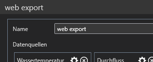

Monday, June 1st 2020, 10:14pm
Ich habe einen Schreibfehler entdeckt und zwar heißt es bei den Bannern zum Webexport "web expor". Bei "export" fehlt das "t" am Ende:
Bei "aquasuite web" > "Datenexport" steht korrekt "web export":
This post has been edited 1 times, last edit by "wpuser" (Jun 1st 2020, 10:16pm)
Tuesday, June 2nd 2020, 7:41am
Das scheint ein Bug mit einer neueren python Server Version zu sein, die Bilder werden auf dem aquasuite Web Server gerendert und da wird manchmal der letzte Buchstabe abgeschnitten.
Erzi
Tuesday, June 2nd 2020, 11:37am
Vielleicht kannst du dir ja damit behelfen indem du einfach noch irgendeinen Buchstaben anhängst oder einfach eine Zahl "1". Die wird dann abgeschnitten und es passt in der Ansicht. Zumindest als Übergangslösung bis das Problem gefixt ist.
