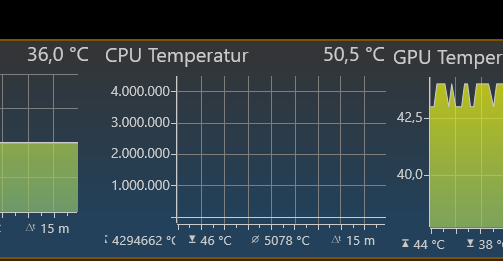

wollte nur melden, dass die Temperaturen für CCDs zumindest bei Doppel DIE System wie meinem R9 3950X teilweise ziemlichen Unsinn anzeigen.
In der Daten-Schnellansicht habe ich hier zB.: auch nen CCD3, den es aber gar nicht gibt, welcher dann eine INT-Overflow Temperatur von 4,... Mia. Grad anzeigt. Das haut dann natürlich auch den CCD(Max) und CCD(avg) ziemlich in die Tonne.
Zusätzlich liefern auch die Sensoren für die beiden existierenden CCDs immer wieder mal diesen INT-Max wert. Was mir dann die Grafiken im Dashboard komplett zerschießt für 15min.
Siehe Screenshots im Anhang.
Hab das jetzt mit nem Software-Sensor inkl. Limiter etwas entschärft. Schön ist es dennoch nicht. Könntet ihr da einen Plausi-Check einbauen? Falls die letzten Werte nicht gelesen werden konnten, könnte man doch einfach den vorherigen stattdessen einsetzen.
Vielen Dank

Da wir so eine CPU nicht hier haben können wir das nicht Testen. Das wird also eine weile dauern bis Wir das fixen können. Ich gehe mal davon aus du hast die aktuellste Version (X20)

Hi Sebastian,
derzeit ist noch die X17 drauf, da ich die Insiderpreviews bei mir ausgeschaltet habe. Ich denke, das Problem wird uU. alle Ryzen 3K betreffen.
Ich schau mal was die X20 macht.
Nachtrag:
in der X20 schaut das wieder gut aus. Man sieht nur CCDs die es auch gibt, und die haben auch entsprechende Werte. Gut wäre es trotzdem im Falle des Falles, das nichts valides ausgelesen werden kann, es zu keinen astronomischen Werte kommt.

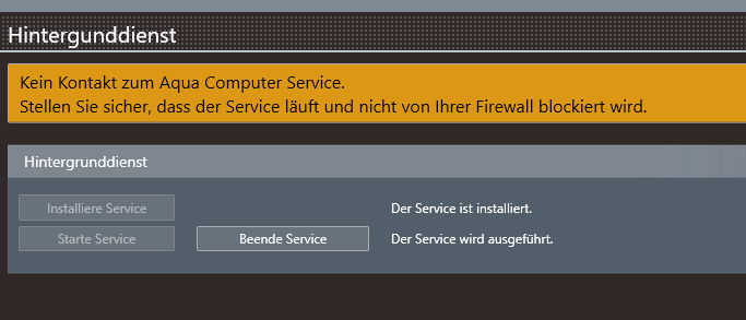

Habe auf die neue Version geupdated und nun funktioniert der Service nicht mehr. Wenn ich ihn neu starte dauert es etwas, dann sieht für 3 Sekunden alles normal aus und dann sieht es so aus wie im Anhang.
An der Firewall liegt es nicht denke ich. Habe sie testweise mal komplett deaktiviert und das gleiche Problem.
Anscheinend wird da ne Exception nicht abgefangen :whistling:

Angelripper a envoyé l’image suivante :

sichere mal den aquasuite data ordner und mache eine neuinstallation der aquasuite. (also alte daten löschen lassen)

Öhm? Und dann die Daten wieder überschreiben mit dem was ich vorher gesichert habe? Auf eine Neuinstallation habe ich irgendwie keine lust. Dann sind meine ganzen komplexen Softwaresensoren und alles ja weg wo ich wochenlang dran gesessen habe. Würde mir generell mal irgendwie eine einfache Backupfunktion wünschen die sowas regelt.
Ich könnte auch gezielt Daten in diesen Ordner austauschen ich mache regelmäßig Backups der Systempartition. Müßte dann nur wissen welche. Und was ist mit "Aquasuit data ordner" genau gemeint? Der hier: C:\Program Files\aquasuite ?

Sehe ich das richtig, dass alle meine Einstellungen in der "aquasuite_db.database" gesichert sind? Also alles was nicht direkt auf den Quadro und Co. gespeichert wird? Weil die Datei ist das letzte mal heute Mittag aktualisiert worden und da ging ja noch alles. Ich glaube ja eher das einer meiner Virtuallen Sensoren in der neuen Version probleme macht und für die Exception sorgt.
Angelripper
lundi 22 juin 2020, 19:38
Unter "C:\ProgramData\aquasuite-data" liegen auch nochmal Daten rum. Auch da gibt es nochmal eine "aquasuite_db.database".
Angelripper
lundi 22 juin 2020, 20:59
Ich hab jetzt einfach alle Dateien in beiden Ordnern mit den Stand von gestern Abend überschrieben. Jetzt läuft alles wieder (halt in der 20er Version). Dabei lasse ich das jetzt erstmal. Denke der Bug liegt wirklich an einer Änderung bei den Virtuellen Sensoren. Also wenn ich jetzt wieder update werde ich gleiches Problem haben vermute ich. ;(
