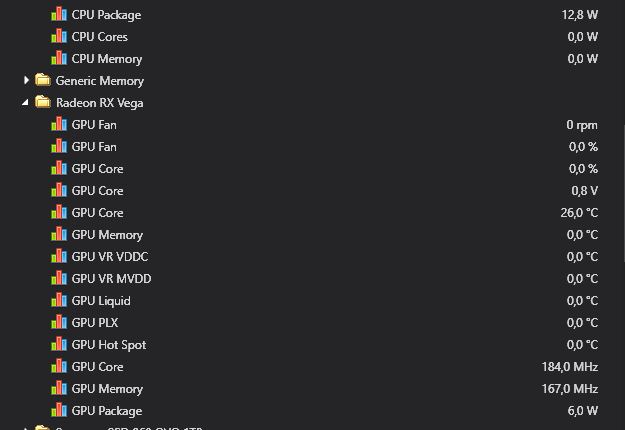

X18 HardwareMonitoring Fehler
Nach dem Update auf die X18 fehlen bei mir teilweise die Sensordaten der Temps der Vega64.
Unter Monitoring wird einiges mit 0° angezeigt.
Bei der CPU (I7-6850) zeigt er mir unter CPU-Cores und CPU-Memory 0W Verbrauch an.
*sehr stromsparender Proz*
Neuinstallation brachte keine Lösung. Habe jetzt alles auf HWINFO umgestellt.

Bei mir funktionieren die Softwaresensoren auch nicht mehr, obwohl in der Aquasuite die Hardware Monitor Häkchen überall gesetzt sind. Sowohl X17 als auch X18 zeigen dieses Fehlverhalten. Bitte fixen. :P
