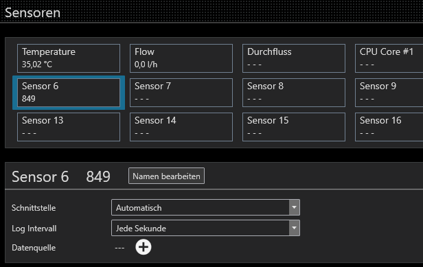

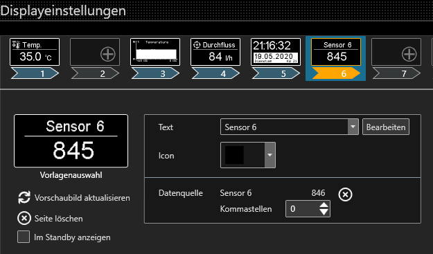

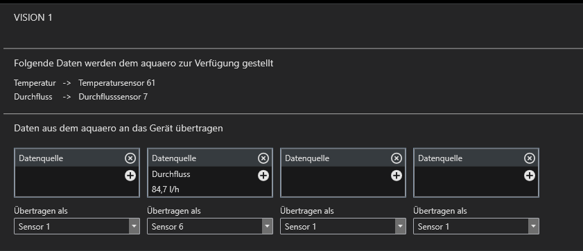

Dienstag, 19. Mai 2020, 21:19
Das hier ist auch in der x.18 noch der Fall:
Wenn ich vom aquaero über den aquabus an ein VISION einen Durchflusswert übertrage, stimmt die Kommastelle nicht und die Einheiten fehlen:
Zur Reproduktion nochmal:
Ich wähle unter "aquaero" > "aquabus" den "VISION 1" aus:
Bei "Datenquelle" wähle ich einen Durchflusssensor und lasse ihn beispielsweise als "Sensor 6" übertragen:
Unter "VISION" > "Sensoren" kommt nun eine bloße Zahl an - ohne Komma und ohne Einheit. Ich kann an dieser Stelle auch keine Einheit einstellen:
Wenn ich das dann auf dem VISION-Display anzeigen lasse, steht da auch nur diese Zahl ohne Komma und Einheit:
