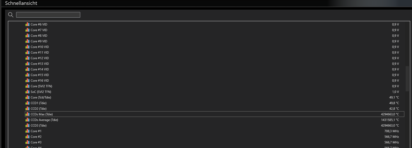

Fehlerhafte CCD Temperaturen bei Ryzen 3000
Mittwoch, 17. Juni 2020, 15:44
wollte nur melden, dass die Temperaturen für CCDs zumindest bei Doppel DIE System wie meinem R9 3950X teilweise ziemlichen Unsinn anzeigen.
In der Daten-Schnellansicht habe ich hier zB.: auch nen CCD3, den es aber gar nicht gibt, welcher dann eine INT-Overflow Temperatur von 4,... Mia. Grad anzeigt. Das haut dann natürlich auch den CCD(Max) und CCD(avg) ziemlich in die Tonne.
Zusätzlich liefern auch die Sensoren für die beiden existierenden CCDs immer wieder mal diesen INT-Max wert. Was mir dann die Grafiken im Dashboard komplett zerschießt für 15min.
Siehe Screenshots im Anhang.

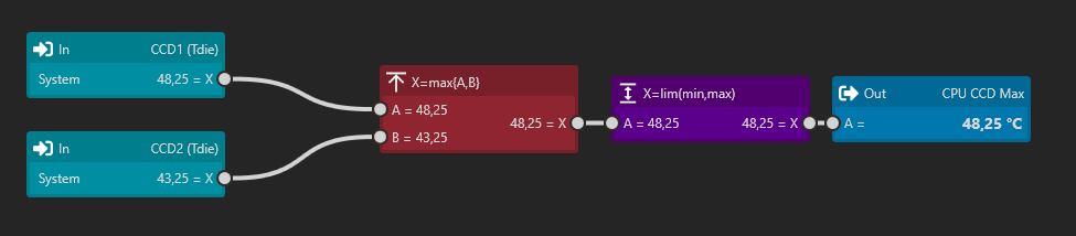

Hab das jetzt mit nem Software-Sensor inkl. Limiter etwas entschärft. Schön ist es dennoch nicht. Könntet ihr da einen Plausi-Check einbauen? Falls die letzten Werte nicht gelesen werden konnten, könnte man doch einfach den vorherigen stattdessen einsetzen.
Vielen Dank

Da wir so eine CPU nicht hier haben können wir das nicht Testen. Das wird also eine weile dauern bis Wir das fixen können. Ich gehe mal davon aus du hast die aktuellste Version (X20)
blue_focus
Mittwoch, 17. Juni 2020, 16:41
Hi Sebastian,
derzeit ist noch die X17 drauf, da ich die Insiderpreviews bei mir ausgeschaltet habe. Ich denke, das Problem wird uU. alle Ryzen 3K betreffen.
Ich schau mal was die X20 macht.
Nachtrag:
in der X20 schaut das wieder gut aus. Man sieht nur CCDs die es auch gibt, und die haben auch entsprechende Werte. Gut wäre es trotzdem im Falle des Falles, das nichts valides ausgelesen werden kann, es zu keinen astronomischen Werte kommt.
