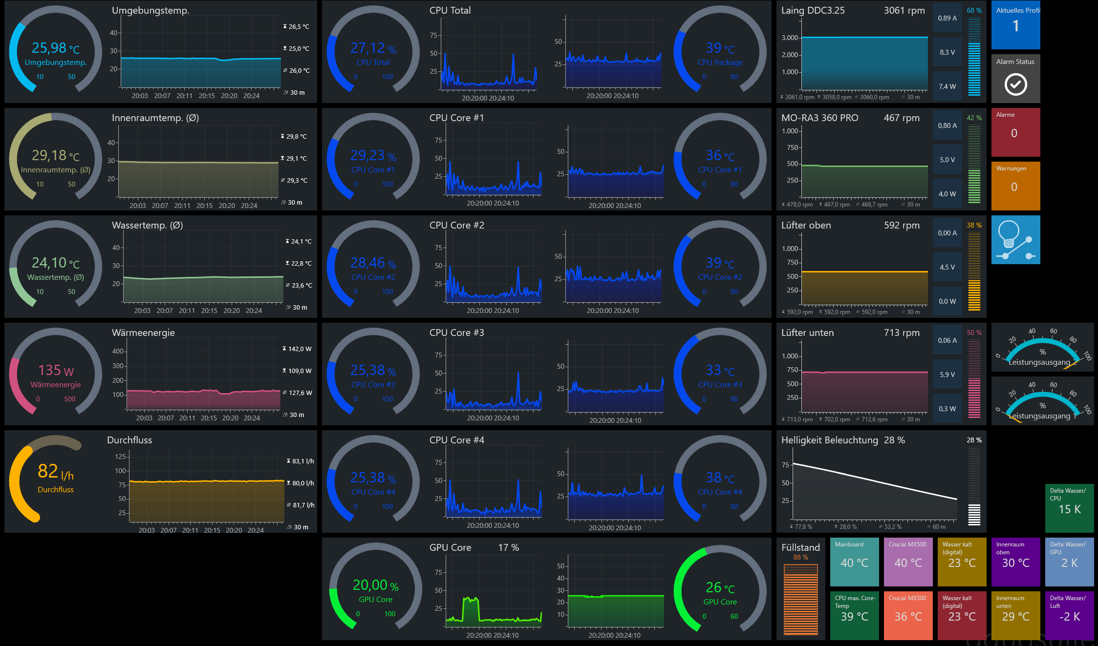

Ich werde das weiter beobachten - es scheint aber nach den ersten Tests an der Übersichtsseite zu liegen. Ich habe den Haken bei 'Seite automatisch laden' rausgenommen, nun läuft die Aquasuite seit Stunden mit 140MB RAM.
Die Seite sieht so aus:
Dieser Beitrag wurde bereits 1 mal editiert, zuletzt von »Metaller666« (11. Oktober 2020, 20:30)

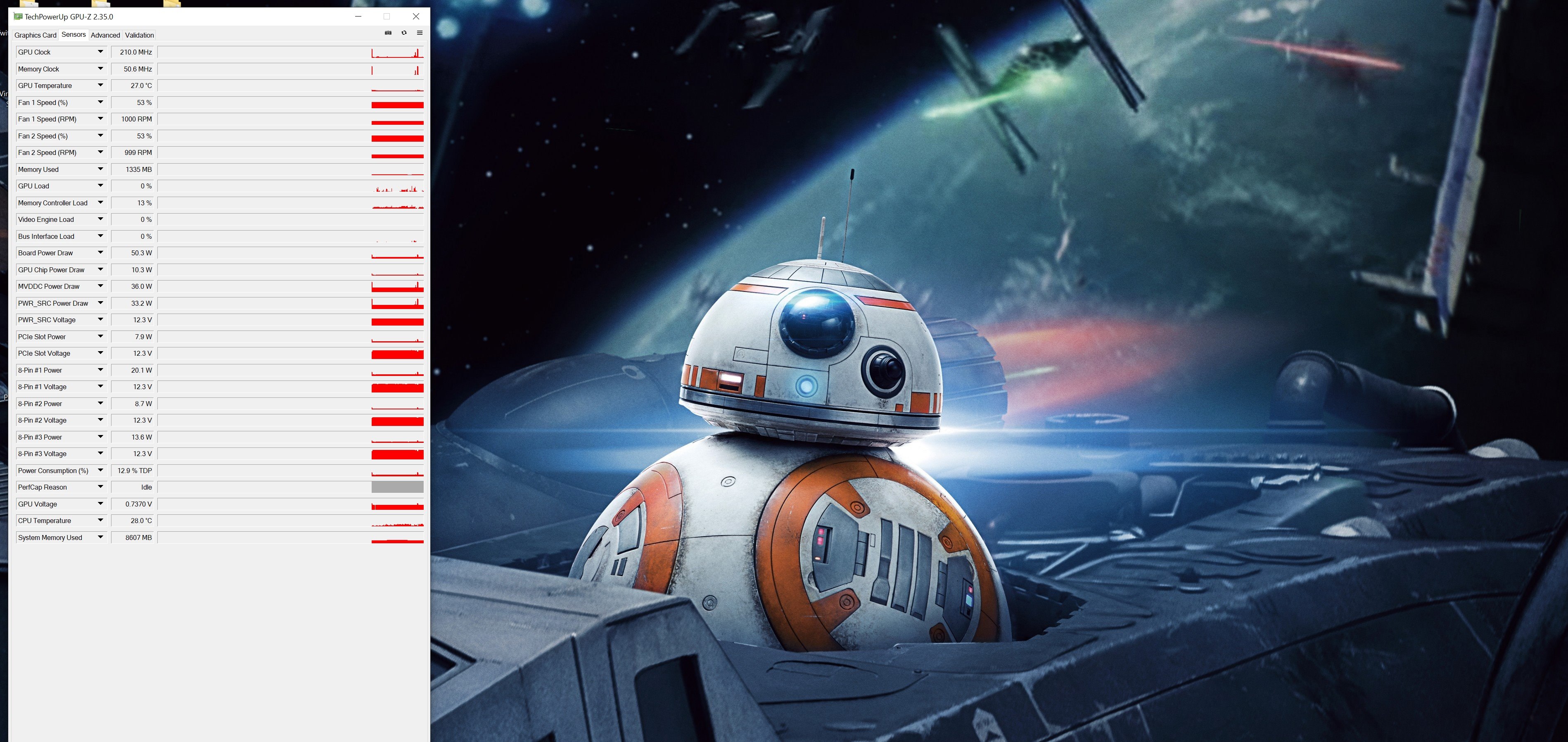

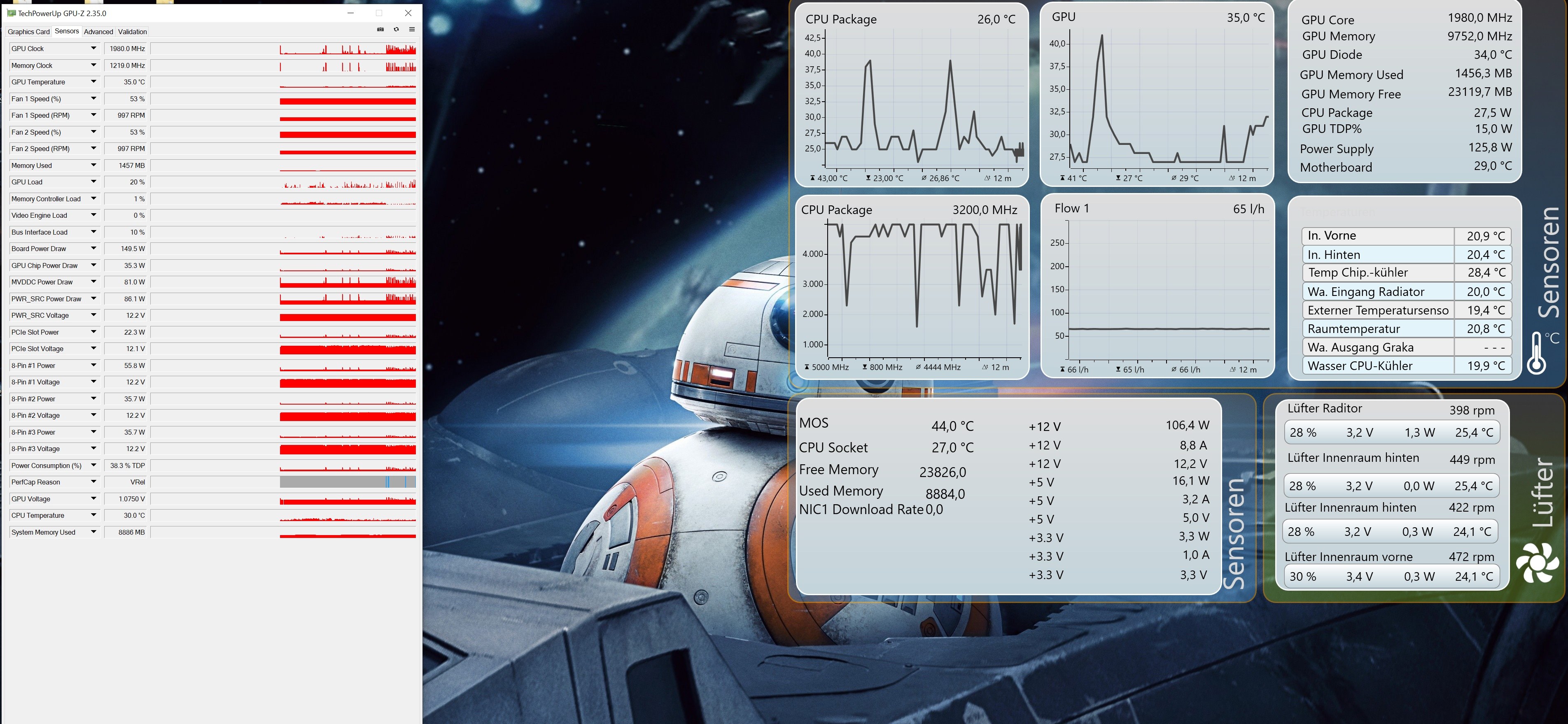

Ist das mittlerweile richtig wenn man den Desktopbetrieb an hat sich die Graka nicht mehr im Idle runter Takten kann?
Das hatte ich mit meiner alten Graka Titan X (Pascal) und mit meiner neuen RTX 3090.
Früher ging das mal aber seit den letzten Updates geht's nicht mehr.
»DjTomCat1980« hat folgende Dateien angehängt:
  • An.jpg (1,02 MB - 394 mal heruntergeladen - zuletzt: 29. März 2026, 21:02)
  • Aus.jpg (1,01 MB - 382 mal heruntergeladen - zuletzt: 28. März 2026, 12:16)
Dieser Beitrag wurde bereits 1 mal editiert, zuletzt von »DjTomCat1980« (29. Oktober 2020, 11:46)
Donnerstag, 29. Oktober 2020, 11:47
Meine 5700XT taktet runter, auch mit Desktopmode.
DjTomCat1980
Donnerstag, 29. Oktober 2020, 11:50
Das ist ganz toll. Scheint als ob AMD mit der aquasuite keine Probleme hat.
dann scheint ja nur Nvidia ein Problem damit zu haben.
System habe ich in beiden fällen auch gleich mit neu installiert Fehler war immer noch da.
»DjTomCat1980« hat folgende Datei angehängt:
  • Task.jpg (507,04 kB - 392 mal heruntergeladen - zuletzt: 27. März 2026, 15:08)
Dieser Beitrag wurde bereits 1 mal editiert, zuletzt von »DjTomCat1980« (29. Oktober 2020, 11:54)

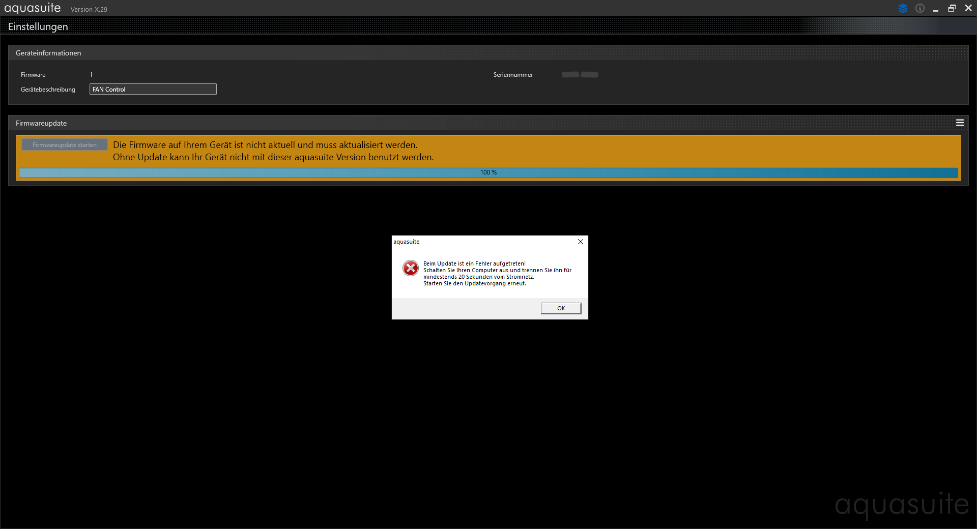

Gelöst: FW Update des QUADRO - Fehler nach AS Update auf X.29
Freitag, 30. Oktober 2020, 14:55
ich hab heute mal meine AS X.27 auf die neue Version X.29 aktualisiert.
Nach dem Neustart wurden mir nur leere Sensoren für mein QUADRO angezeigt.
Hab dann gemerkt, dass es wieder ein FW-Update gibt.
Da ich sowieso die AS mit Adminrechten gestartet hatte, führte ich ein FW-Update aus.
Es blieb allerdings bei dem Versuch, denn ich erhielt diesen Fehler.
Auch nach mehreren Neustarts inkl. 20-minütiger Stromlos-Zeit gelang es mir nicht das FW-Update erfolgreich durchzuführen.
Ich habe auch extra 1 Minute lang den Power-Knopf des PCs gedrücktgehalten, während NT an, aber vom Stromnetz getrennt war.
Den AS-Service hatte ich auch mal testweise per Taskmanager beendet und neu gestartet.
Nichts half bisher. Es kommt immer die gleiche Fehlermeldung (siehe Anhang).
CPU: AMD R7 2700X
Board: ASRock X470 Taichi
OS: Windows 10 20H2
Vielleicht könnt ihr mir weiterhelfen ... :S
Grüße, TM
Edit:
Es lag am USB-Hub (NZXT). Direkt am original USB2.0-Port vom Chipsatz hat es jetzt funktioniert. :thumbsup:
»Tanzmusikus« hat folgendes Bild angehängt:
Dieser Beitrag wurde bereits 6 mal editiert, zuletzt von »Tanzmusikus« (30. Oktober 2020, 19:48)

Nochmal auf das Thema Desktopmodus zu sprechen zu kommen, wenn ich mir meine die erstellte Grafik für den Desktopmodus in der aquasuite an zeigen lasse, dann taktet die Grafikkarte auch im Idle runter.
Ich hoffe, dass das weiterhilft.
  • Unbenannt.jpg (1,05 MB - 429 mal heruntergeladen - zuletzt: 30. März 2026, 22:55)
Fieldrider
Mittwoch, 4. November 2020, 22:03
Hast du zufällig in der NVidia Systemsteuerung unter 3D-Einstellungen die Globale Energieverwaltung auf "Maximal bevorzugen" stehen?
hatte das bis vor kurzem auch immer, deshalb liefen meine Karten auch immer auf 1430MHz wenn die Aquasuite lief. Jetzt habe ich das mal wieder auf standart gestellt und mache nur in den einzelnen Spieleprofilen den Energiekosten auf "Maximal bevorzugen". Dadurch Takten meine Karten auf dem Desktop wieder bis auf 315MHz runter, natürlich schwankt der immer mal je nach Grafiklast geht eine Karte immer mal auf die 1450MHz wieder hoch.
